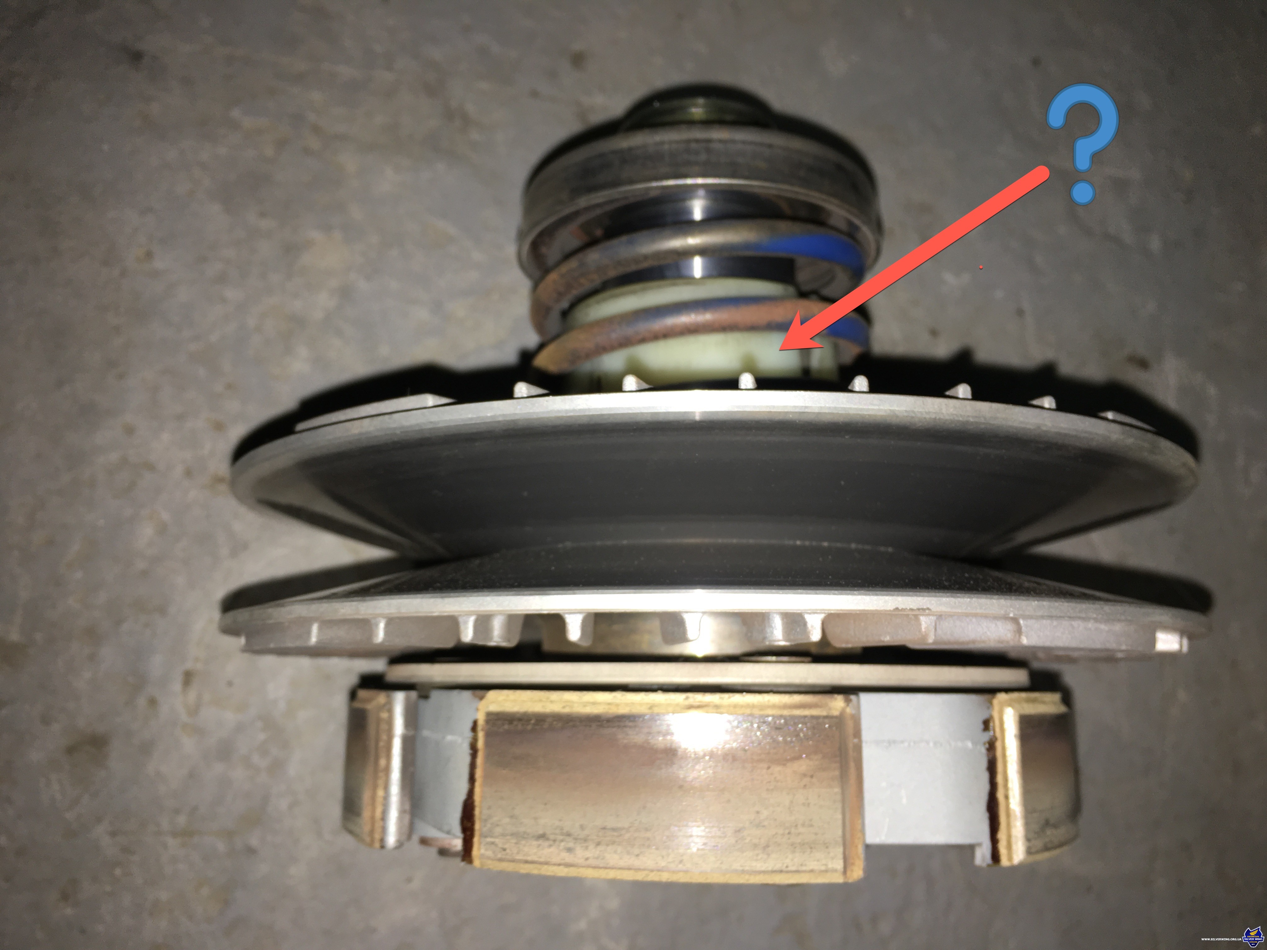

    Для начала попробовал сделать собственный съемник пружины торк драйвера из болтов/гаек/шайб. Вариант, который получился представлен на фото.
    Материалы:
    Болт (длина - 200 мм, диаметр - 12 мм) + гайка - по 1 шт.
    Шайба (внешний радиус - 70 мм, внутренний - 22 мм) - 2 шт.
    Шайба (внешний радиус - 42 мм, внутренний - 13 мм) - 2шт., применил только из-за того, что бОльшие гайки не имели внутренний диаметр под болт.
    Также 2 каленых болта M6 с гайками.
    Просверлил в шайбе 2 отверстия под болты M6, которые служат опорой при стяжке.
    Стоимость составила 71 грн.
    Не могу сказать, что вариант оказался удобным, т.к. болты на M6 смещались при вращении. Снять и установить пружину я смог с помощью данного съемника, но собираюсь еще подумать над более усовершенствованным вариантом, чтоб такой имелся на дальние поездки, если понадобится.

    Я решил свою проблему с шумом вариатора при движении! Причиной было (одна из двух либо обе сразу):
    1. отсутствовала какая-либо смазка в посадочных местах колодок сцепления, могли издавать скрип при разжатии
    2. возможно, были перегреты колодки сцепления и при сцеплении с колоколом издавали скрип
    видео факты:
    Я смазал посадочные места муфты сцепления и отполировал колодки мелкой наждачной бумагой (P220)
    На данный момент проехал около 50 км - шума нет.
    Всем большое спасибо за помощь и участие!
