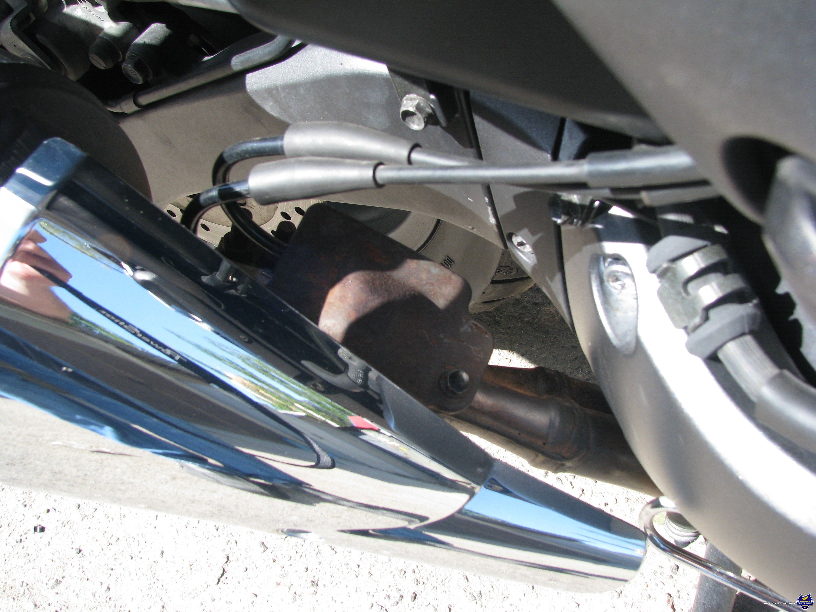

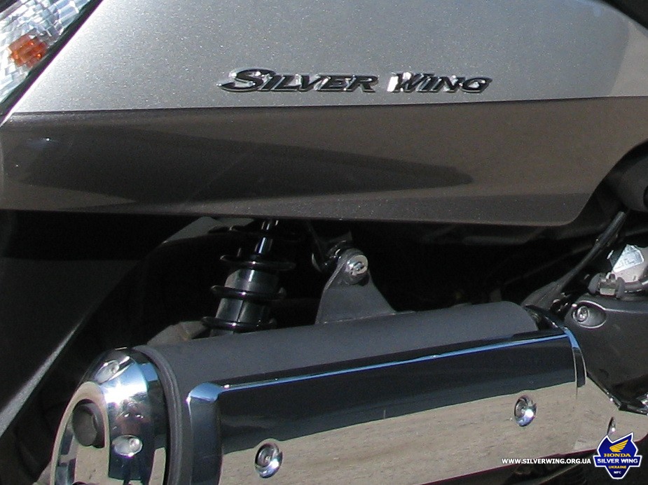

    IMG_0549.JPG у всех ли с таким девайсом IMG_0541.jpg глушитель крепится не с внутренней стороны кронштейна, а с наружной?
  2. JORDAN
    Без разницы есть такой девайс или нет,глушитель должен крепится с внутреней стороны!
  3. zubralex
    zubralex New Member
    Спасибо, завтра переставлю :) Боялся что будет затирать маятник.
  4. JORDAN
    Если падений на сторону глушителя не было,то затираний не будет!

    ... мне так трубу поставили после замены задней резины, смотрю труба косо стоит ... потом разобрался ... сам поставил во внутрь ... ничего и не должно тереть ...
