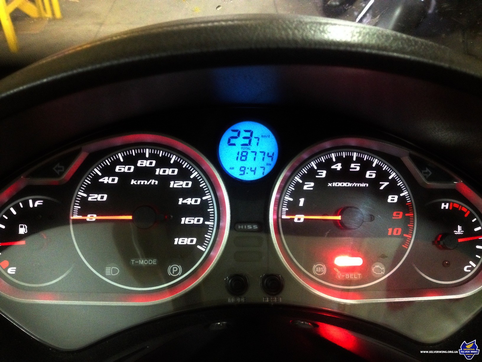

    пы.сы.: По приезду расходометр показывал 23,7 км/литр бензина. Это 4,2литра/100км :)
