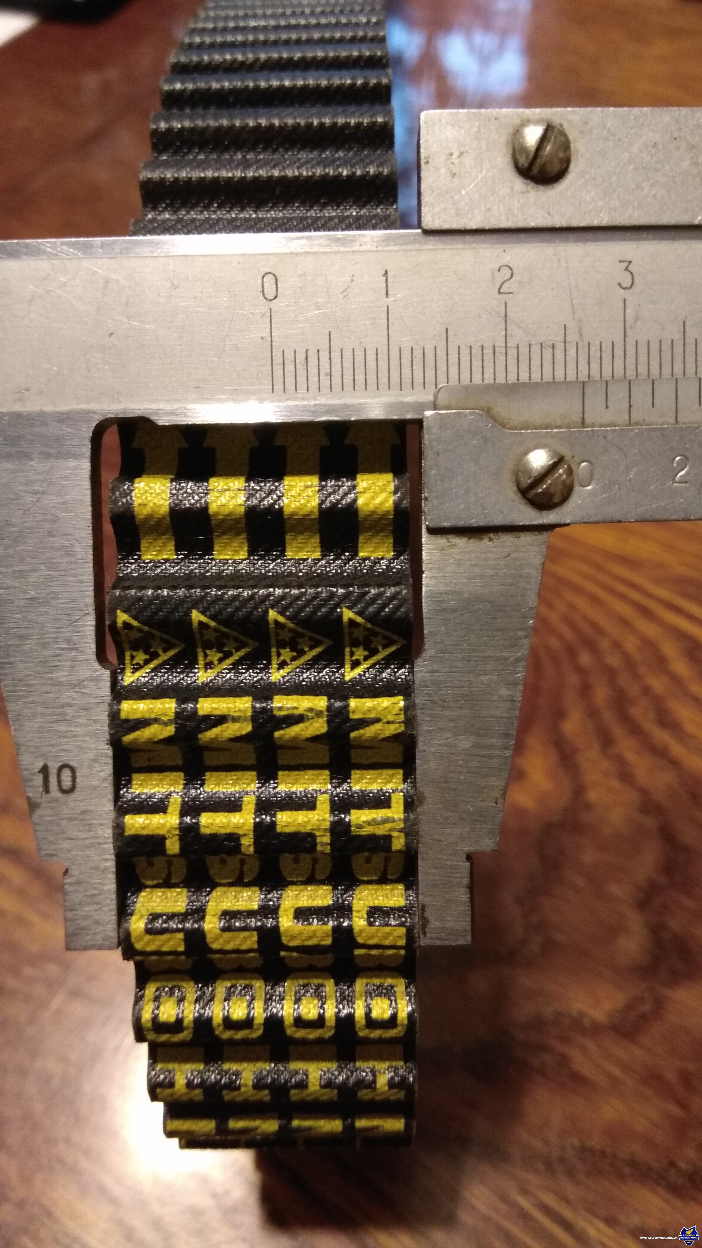

  8. 3BIP
    3BIP Moderator
    К слову о толщине ремня.
    Icon подобається це.
  9. moldovadnepr
    moldovadnepr Посетитель
    лего конструктор, что то рано ... как для зимы
  10. 3BIP
    3BIP Moderator
    Володя, это я новый замерял. У Юры 25мм толщина.
