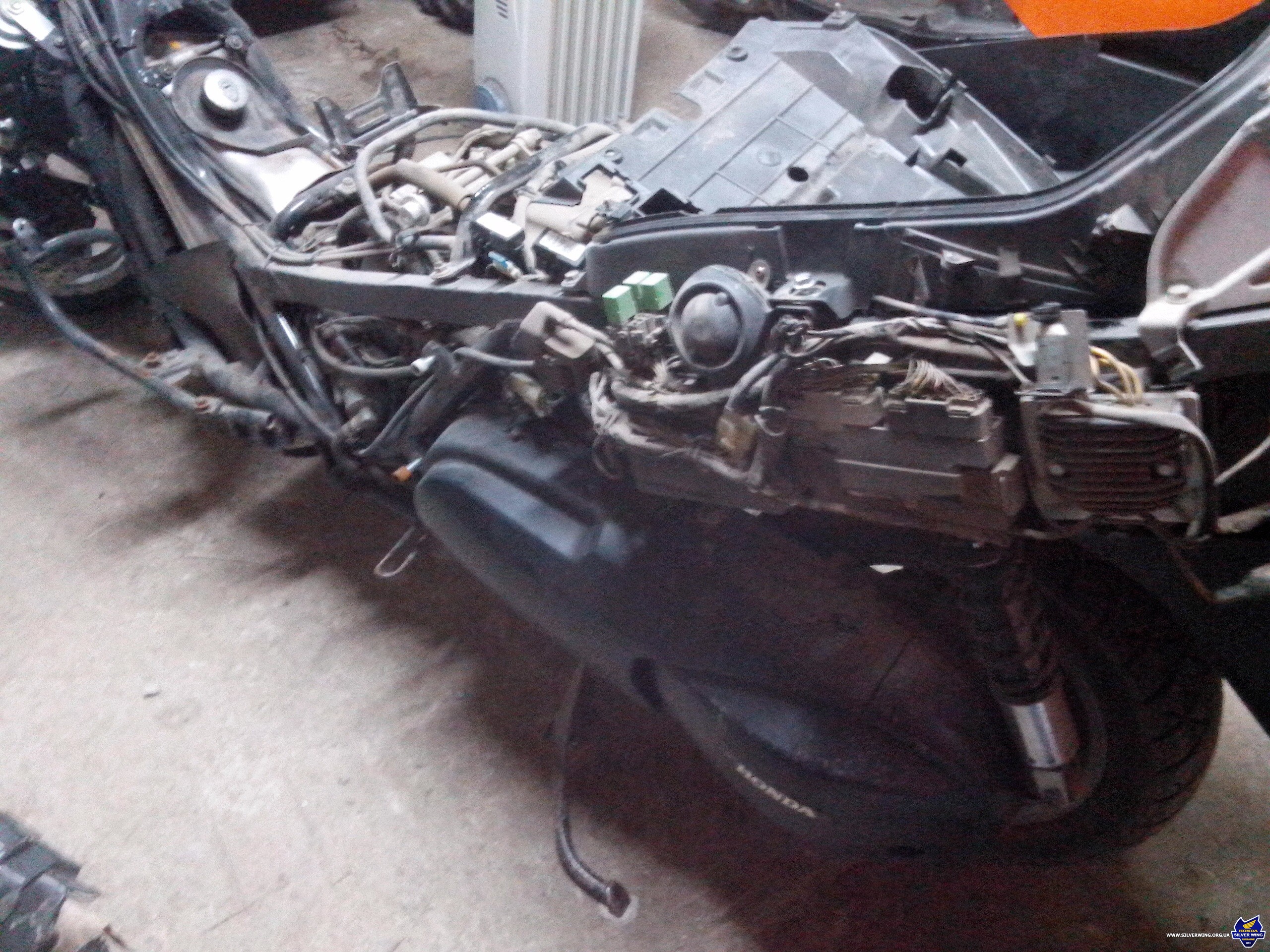

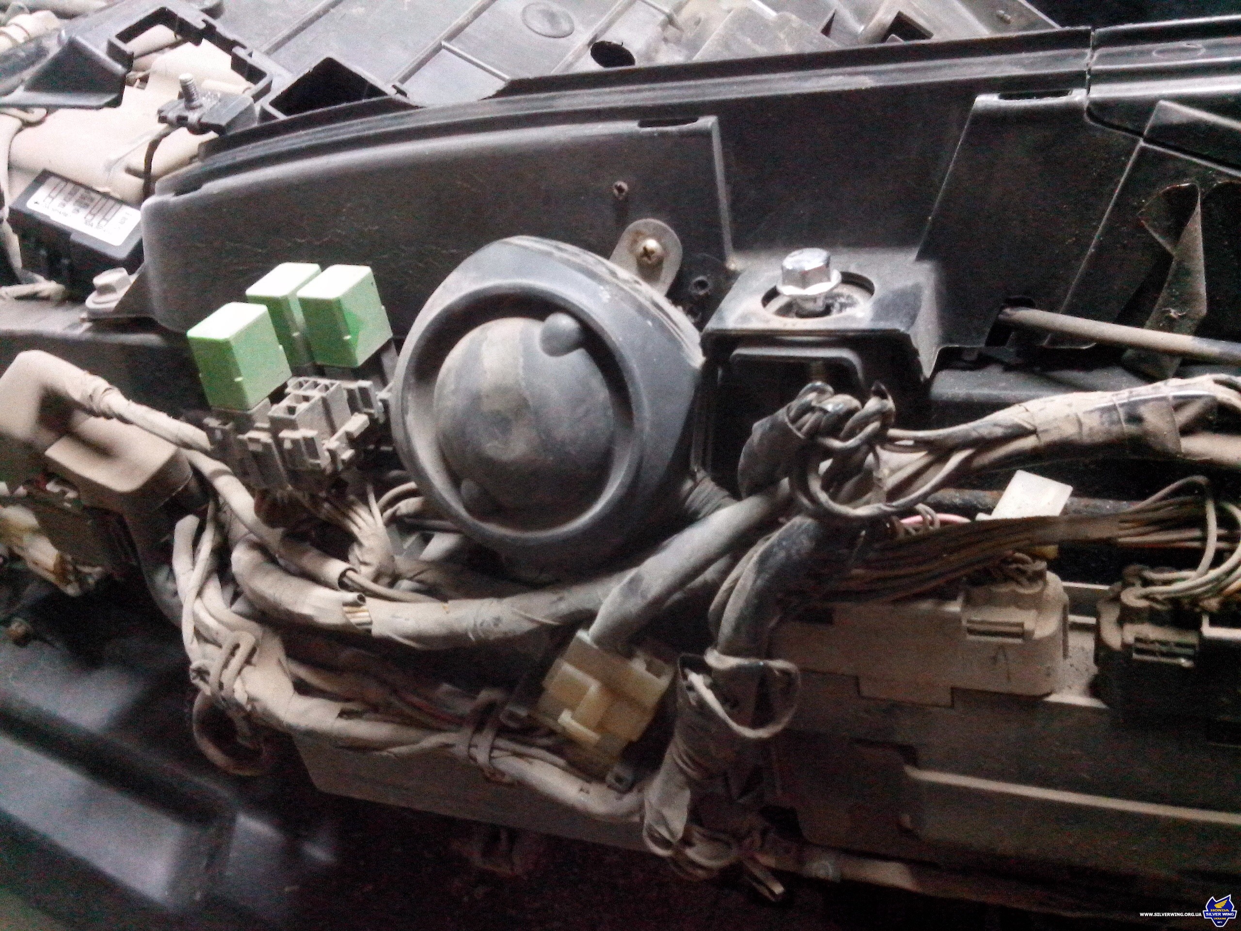

  5. Андрик
    Андрик Новичок
    Не найду замок зажигания на схеме (((
    От замка идет 4 провода.
    Заж. Выкл:
    1) постоянка +12
    2) 0
    3) 0
    4) 0
    Заж. Вкл ключем:
    1) постоянка +12
    2) +12
    3) +12
    4) ~+9
    Срабатывает бензо насос
    Когда подкидую + на 2) то и на 4) появляется +12, а не 9. Уже подкидывал + и на 2) 3) 4) сразу, все равно бензо насос не вкл. ((( image.jpg image.jpg
  6. 3BIP
    3BIP Moderator
    У тебя какой год выпуска Сильвер?
    С Хисс или без?
    По схеме на замок приходит три провода. Один приходит плюс, второй уходит плюс на главное реле, третий на вентилятор охлаждения питание.

  8. 3BIP
    3BIP Moderator
    Два провода замка в выключенном состоянии перемкнуты и блокируют что-то. Куда-то идет плюс с батареи. Странно, что это не указано на самой схеме (три провода), а только в алгоритме. Это и есть тот провод, на котором ты поймал переменку 9 вольт в рабочем состоянии. Нужно по цвету разбираться - куда он идет и к чему.
