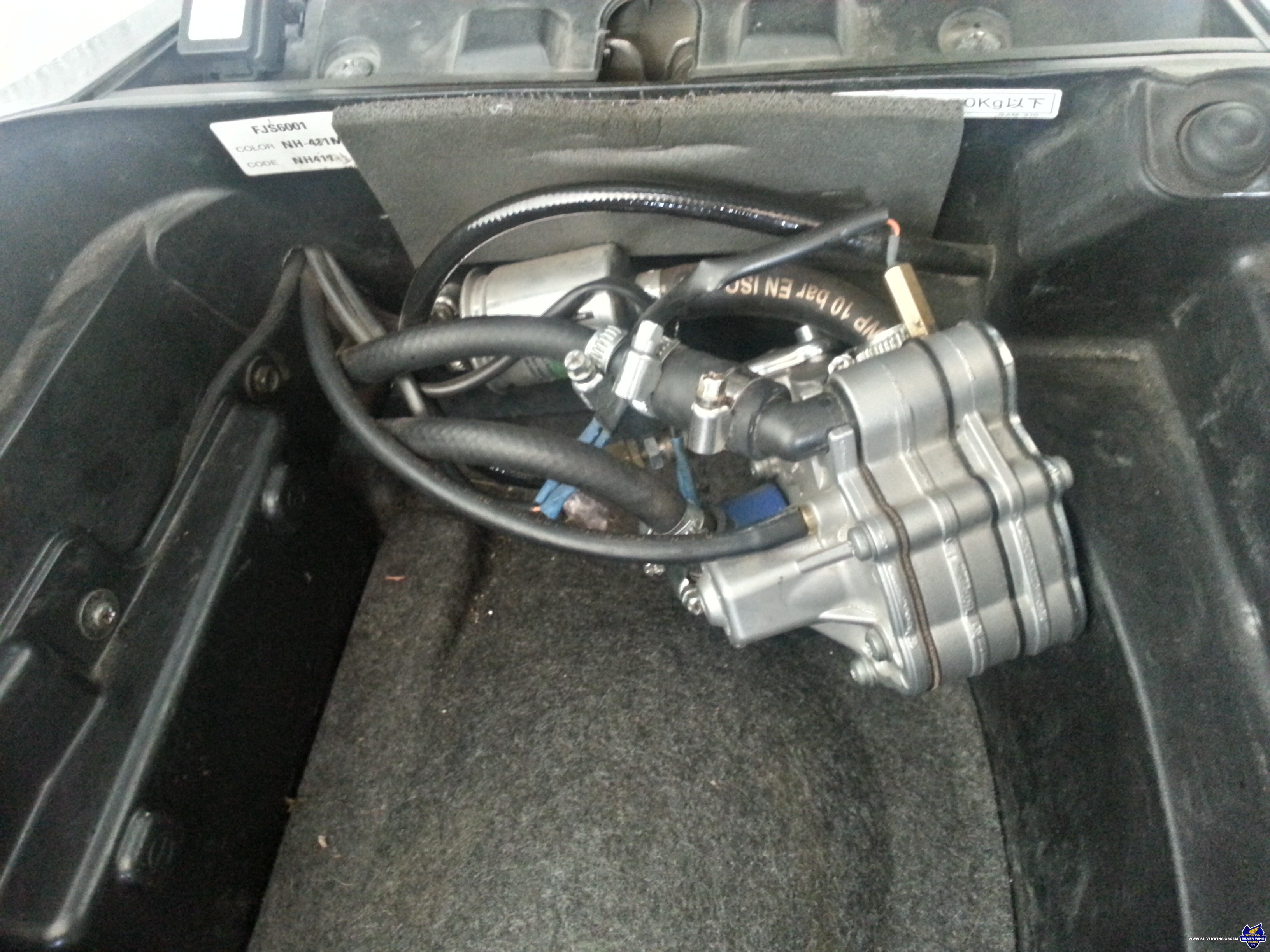

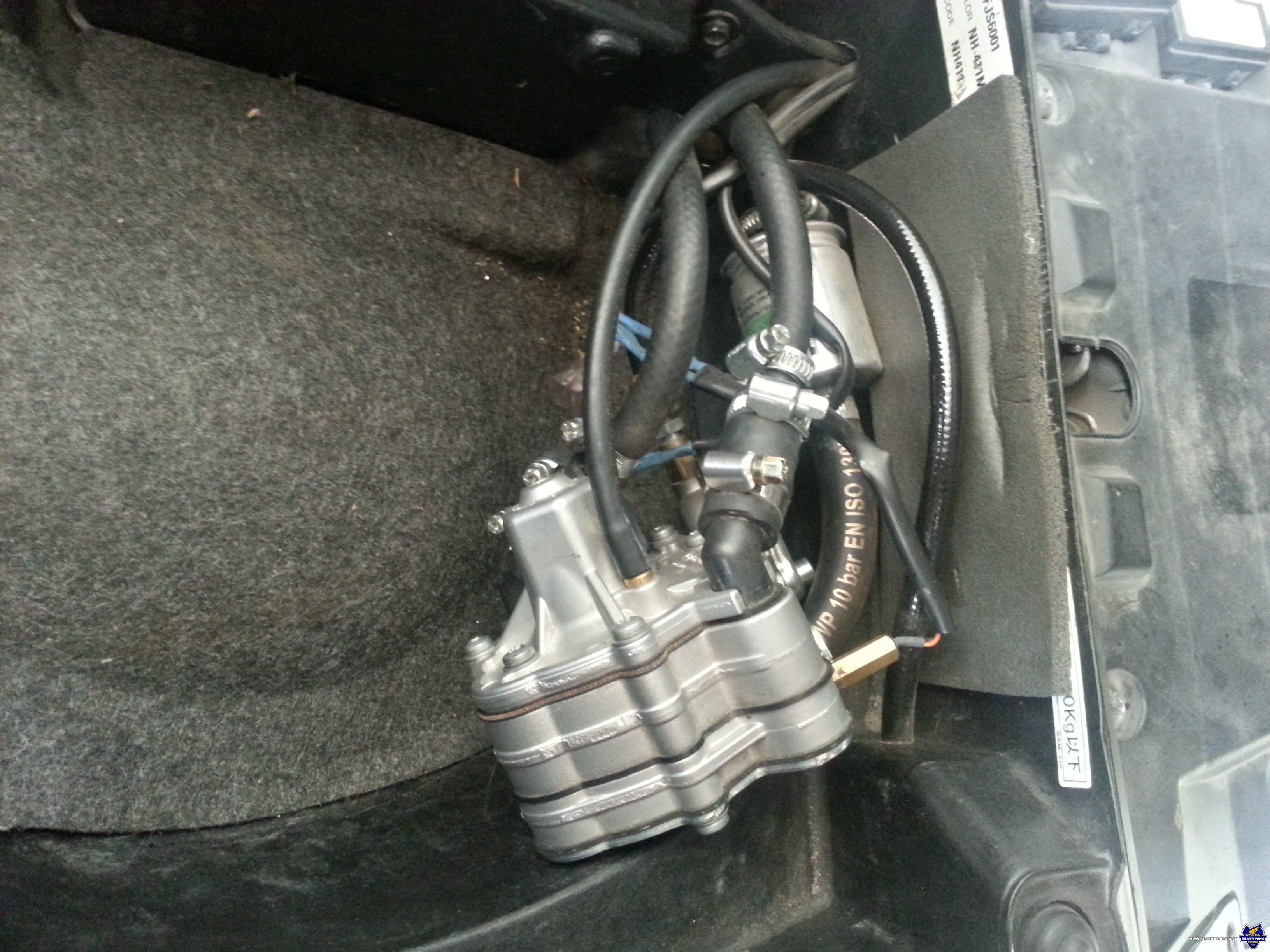

    Странно почему то не пришло уведомлений о ответах ...Ну не важно завтра сделаю фотки )))на данный момент куча позитива от ГБО почти не слажу с скута!!!Ну для начала отпишу что стоит баллон цилиндрический на 20 литров в заднем кофре,мульт томасето, редуктор тоже томасето, мозги Stage-4 eco,форсунки Dragon PHC (если не ошибаюсь )ну впринципе все !!Только фото остались...вкину

    Блин пофоткать не успел (весь день на нем проездил)...так постараюсь поотвечать Баллон нормально закрепился свозь кофр в багажник ...он литой так что вес выдержет и больше...Других баллонов не нашел меня бы вполне и на 10 устроил благо с заправками проблем нет,да и 10 литров хватает в среднем на 130 км!!Багажник силуминовый стандартный...переключение на определенных оборотах настраивается на компе через прогу (я себе поставил на 7500 но нужно немного скинуть например до 7200 чтобы переключал бычтрее на бенз при разгоне по трассе или обгоне)....На счет крутить двигатель не рекомендуется вопрос спорный ведь на турбированные авто ставят гбо и довольны уже не раз встречал людей...пока что все будут фотки выложу

  13. Vetal
    Vetal New Member
  14. Vetal
    Vetal New Member
  15. Vetal
    Vetal New Member
    Вот фотки неуклюже конечно но все же
  16. Vetal
    Vetal New Member
    До форсунок не полез

    Шикарно!!!Но,,, места для барахла=совсем не остаётся(((.
